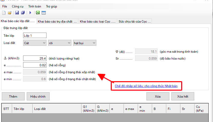

    Khi địa chất không có emax và emin trong khai báo lớp cát phải làm sao ạ?

Hi anh, Nếu mình chọn công thức nhật bản thì không cần khai báo các thông số trên.
Nếu không thì mình phải có hoặc giả thiết ( emin < e < emax ) cho các thông số đó ạ.
