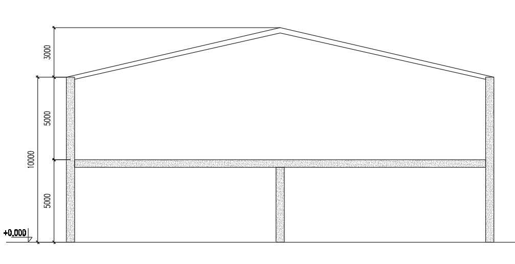

Em chào anh Hùng và các anh em ks, các anh e cho e hỏi e có một dự án dạng như ảnh, chỉ có kèo thép phía trên còn lại bằng kết cấu btct hết, khi tính gió để cho đơn giản e tạo 1 sàn none hoặc 1 tấm sàn có tiết diện bằng btct có chiều dày rất nhỏ (khối lượng không đáng kể) tại cao độ +10.000, mục đích để gán gió vào tâm để tính cột bê tông, cho e hỏi cách làm như vậy có hợp lý và đúng không ạ, phần kèo thép em tính riêng sau ạ
