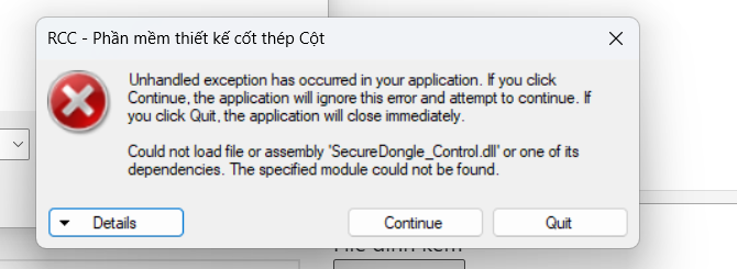

Các bác cho em hỏi chút em dùng Khóa  USB cắm vào laptop bị lỗi như này là sao ạ? em nhờ hỗ trợ của nvien KCS mà các bạn ấy nghỉ lễ ko hỗ trợ hic mà hồ sơ thì đang cần gấp :(

Em đăng ký tạm online để dùng phần mềm trong 14 ngày nhé, nếu trước đây đã có đăng ký và đã hết hạn thì có thể yêu cầu các bạn ấy set tạm 3 ngày để dùng trong thời gian này nhé

dạ vâng a, em dùng tạm đc tk dùng thử r ạ, anh Hùng xem xét có nên có 1 bộ phận hỗ trợ ngày nghỉ với ngoài giờ hành chính đc ko ạ? vì e thấy ngay như bản thân em dùng bản quyền rất lâu r mà việc hỗ trợ toàn bị delay sang giờ hành chính hoặc ngày đi làm mà việc thì cần gấp cũng khó ạ
