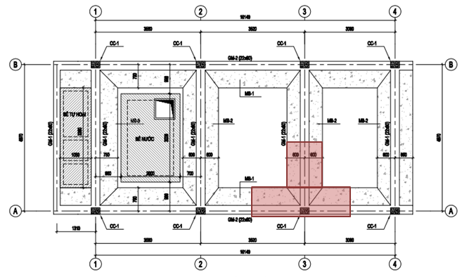

chả là em có ngôi nhà kích thước phương dọc có 2 nhịp là 5m +4m phương ngang là 7m+4m , em muốn xây nhà 3 tấm,lên phương án móng băng mà không biết sử dụng thép dầm móng + kích thước móng ntn cho hợp lý,các anh cho ít kinh nghiệm với ạ!

. Chào em Em có thể tham khảo như sau:
  • Dầm móng cao ~ 1/10 chiều dài nhịp
  • Cường đồ nền đất lấy tương đương R = 10 T/m2 (100 kN/m2) . Gia cố thêm cọc tre hoặc cừ tràm nếu cần thiết (khi đào hố móng xuất hiện mực nước ngầm)
  • Bề rộng móng được lấy trên cơ sở tính toán: Áp lực p = (tải trọng chân cột) / (diện tích móng dưới mỗi chân cột) < R / 1.2 trong đó 1.2 là hệ số an toàn và kể đến sự phân bố không đều của áp lực dưới đáy móng. Diện tích móng dưới mỗi chân cột được xác định như vùng đánh dấu trong hình ảnh phía dưới (lấy dựa vào 1/2 khoảng cách giữa các cột)
  • Thử dần bề rộng móng (móng lệch ở biên có bề rộng bé hơn móng cân ở khu vực giữa; ví dụ 0.9m so với 1.2m) để thỏa mãn điều kiện đã nêu ở trên
Tham khảo cách mô hình hóa để xác định nội lực trong dầm móng từ đó tính thép cho dầm móng: https://www.youtube.com/watch?v=3fbvCHihrq4
