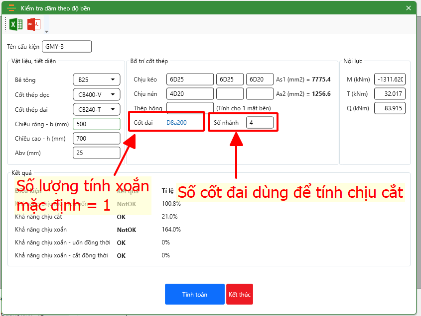

Anh chị cho em hỏi như hình ở dưới thì số nhánh cốt đai để tính xoắn cho dầm là 2 hay 4 ạ. Em cám ơn

Chào em,
Trường hợp tính xoắn: mục đích để xác định diện tích cốt thép đai ở một biên dầm, nên ở đây khi tính xoắn thì số nhánh đai bằng 1 (trong phần mềm RCBc mặc định việc này, người dùng không cần khai báo hay điều chỉnh thêm gì)
Ngoài tính xoắn, khi kiểm tra tổng thể thì còn kiểm tra thêm điều kiện xoắn - cắt; lúc này số nhánh đai tham gia vào chịu cắt cụ thể ở trường hợp này là 4 nhánh (do đai chính và đai phụ đều là D10a100); số nhánh đai khai báo trong giao diện phần mềm RCBc là để phục vụ tính chịu cắt

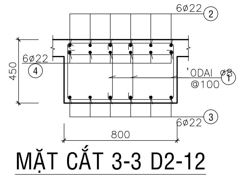

Em hỏi tính xoắn dầm.
Em thấy tiêu chuẩn có ghi là cốt đai tại vị trí biên cấu kiện.
Nhưng vị trí 2 cốt đai ở giữa, có thể tính xoắn với giá trị Z'1, Z'2 là (khoảng cách 2 đai giữa) x chiều cao dầm được k anh.
