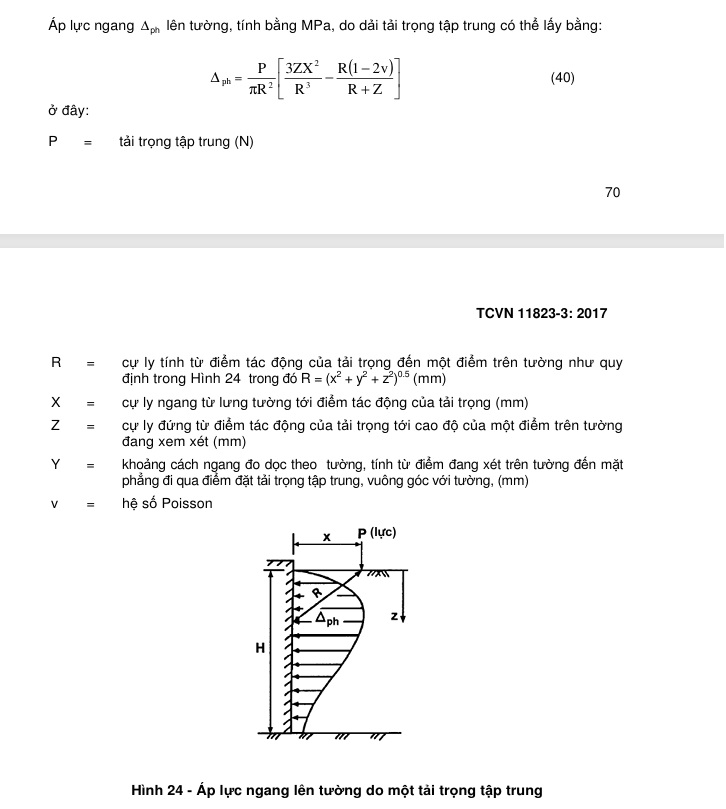

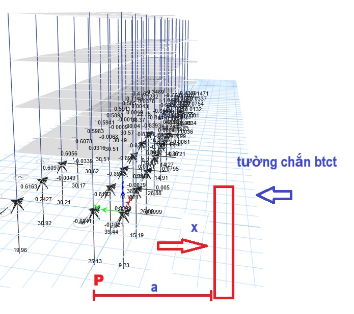

Em chào các ace trong diễn đàn,
E có 1 công trình hiện trạng (như mô hình), e có thiết kế xây mới 1 tường chắn bằng bê tông cốt thép  (cao 3m), nằm cách công trình 1 đoạn bằng a (khoảng 2~3m), đỉnh tường chắn bằng cốt 0.0 của công trình hiện trạng.
Giả sử lực tác dụng xuống các chân móng (sâu khoảng 1.5m) là P  => móng đơn tạo ra áp lực đáy móng là p (kN/m2), thì mình có thể xác định được giá trị x (áp lực do lực p tác dụng lên đất rồi truyền vào thành tường chắn) bằng công thức nào ạ? e tìm mà chưa ra công thức liên quan. mong các anh chị chỉ giáo ạ.
Em cảm ơn nhiều.

Gửi bạn tham khảo
