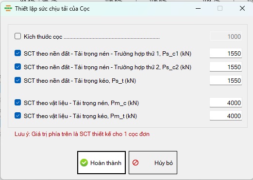

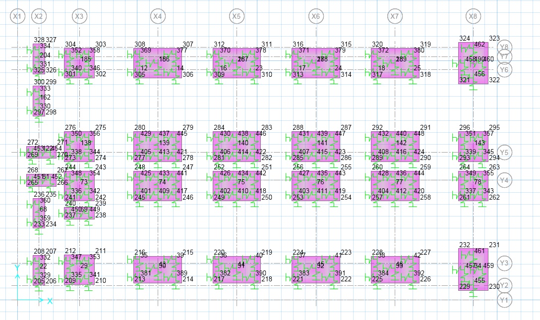

Chào a Hùng và các anh em trong diễn đàn, e đang dùng phần mềm pile check để kiểm tra cọc thì gặp tình trạng 1 số cọc báo không đạt.
Quy trình là e xuất nội lực từ Etabs => MDB => PFD tính đài cọc => xuất sang Safe chạy nội lực => xuất MDB sang "Pile check"

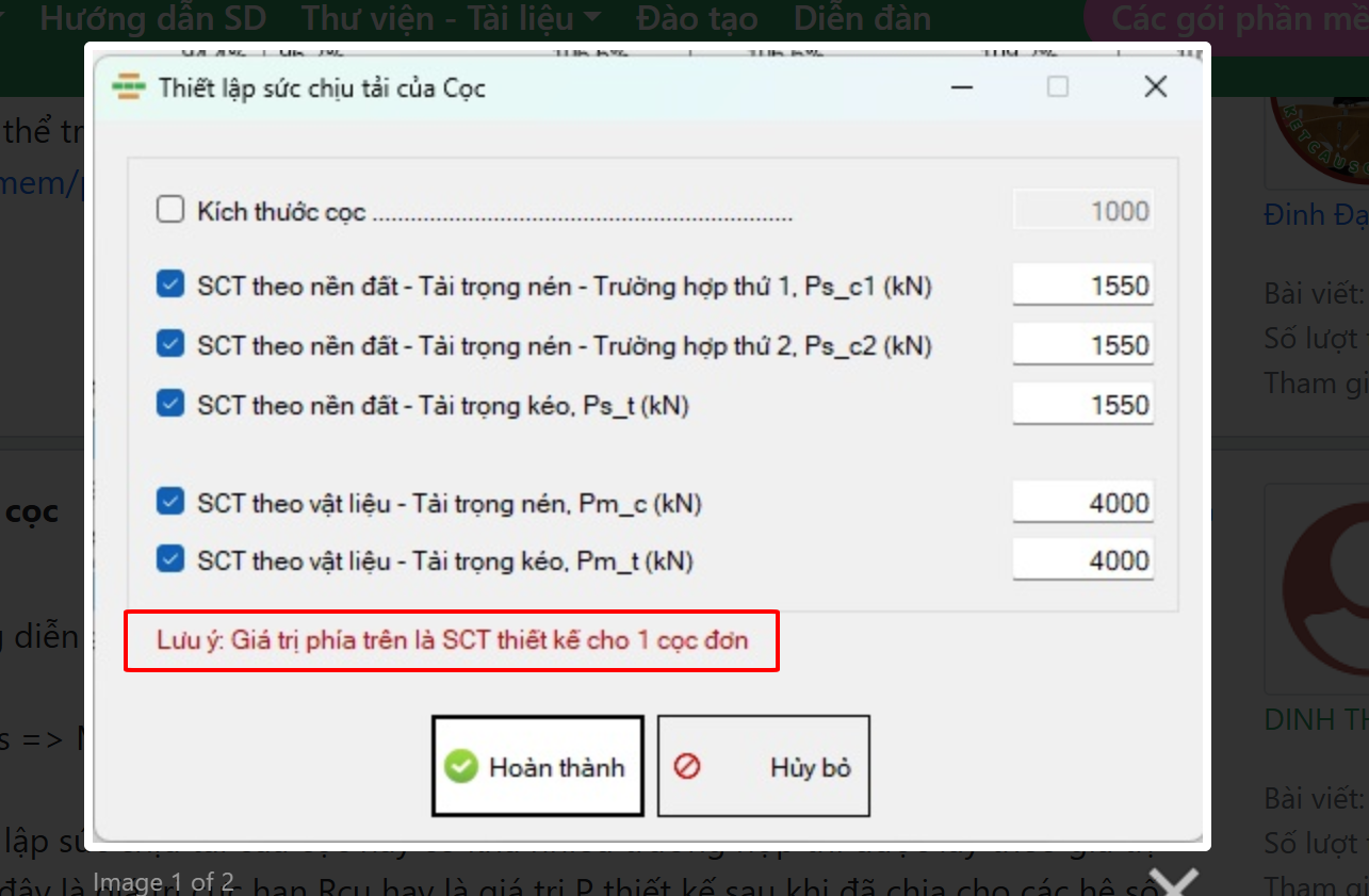

E muốn hỏi là các giá  trị khi thiết lập sức chịu tải của cọc này có khá nhiều trường hợp thì được lấy theo giá trị nào ? Sức chịu tải theo nền đất ở đây là giá trị cực hạn Rcu hay là giá trị P thiết kế sau khi đã chia cho các hệ số điều kiện làm việc ạ ?
E cảm ơn !
