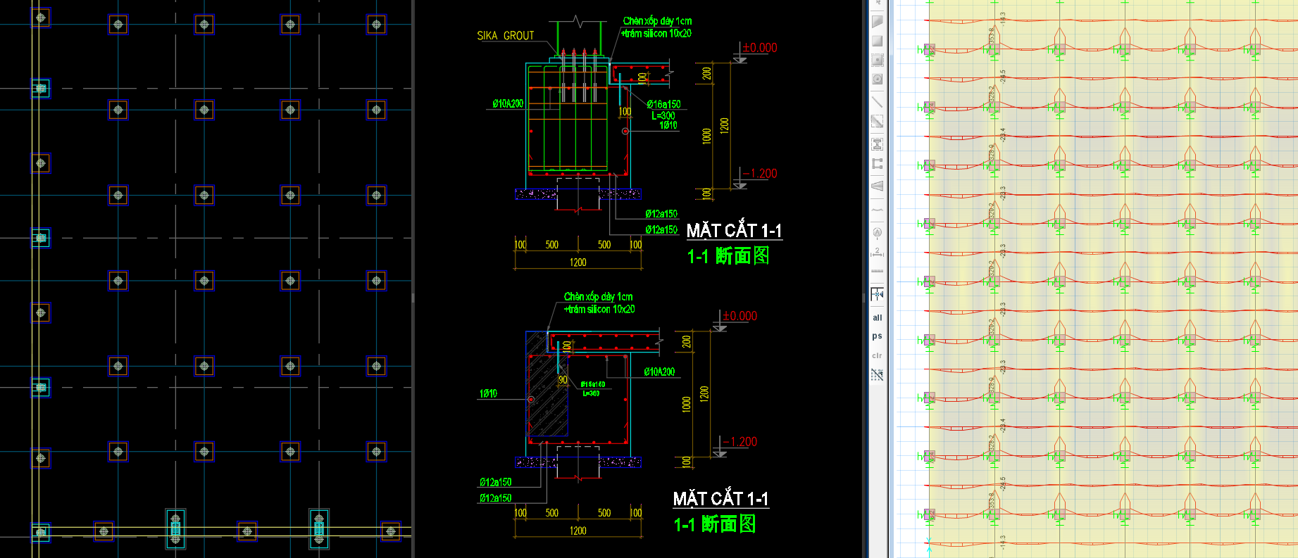

Em chào mọi người, em chào anh Hùng, cho em hỏi chút ạ.
Nền nhà xưởng, biên sàn em đang làm tách rời với hệ dầm móng, móng cột thép (sàn chỉ kê lên dầm móng, không liên kết cứng), để tránh nứt vị trí này.
Vậy như em hiểu tại gối vị trí sàn kê lên dầm biên không cần gia cường thép lớp trên do không phát sinh momen âm. Chỉ cần gia cường thép lớp dưới ô sàn biên do có momen dương lớn.
Tuy nhiên một số công trình của các đơn vị em thấy vẫn gia cường thép lớp trên tại gối vị trí sàn kê lên dầm biên. Như vậy có thừa không, và có quy định nào về việc cấu tạo cốt thép tại vị trị sàn đặt kê lên dầm mà không liên kết cứng thế này không ạ.
