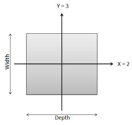

Công trình có chiều dài theo phương X là 50m, chiều rộng theo phương Y là 17m, Tiết diện cột 300x500. Vậy trong etabs , phần tiết diện cột (Depth và width) em phải ghi cái nào 300 cái nào 500 và momen 3-3 tính thép cho cạnh nào và momen 2-2 tính thép cho cạnh nào vậy admin? em cám ơn
. Theo mặc định của Etabs, có thể hiểu quy định về tiết diện Cột như sau:
  • Depth là chiều dài theo phương X, Width là chiều dài theo phương Y
  • Mô men 3-3 xoay quanh trục Y, 2-2 quay quanh trục X

cam on anh! ho em hỏi thêm, momen 3-3 tính thép cho cạnh b hay h, momen 2-2 tính thép cho cạnh b hay h vậy anh?
. Từ hình vẽ phía trên, Mô men 3-3 quay quanh trục Y, mô men 2-2 quay quanh trục X, còn từ đó tính cho b hay h thì bạn tự luận nhé

Momen 2-2 hay momen 3-3 thì chỉ là qui ước về chiều quay của momen thôi. Đối với cột,trong etabs mặc định M 2-2 quay quanh trục X,M 3-3 quay quanh trục trục Y. Nếu tính cột lệch tâm xiên thì cốt thép được bố trí theo chu vi vì vậy không cần quan tâm M 3-3 hay M 2-2 tính thép cho cạnh nào mà chỉ quan tâm là nó quay quanh trục nào thôi. Còn tính thép và bố trí theo 1 phương thì M 2-2 là tính theo cạnh h(depth) ,M 3-3 là tính theo cạnh b (width).
