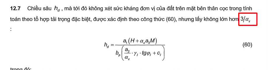

Anh Hùng cho em hỏi trong phần mềm PBC 2025 trong tình huống có động đất, chiều sâu không xét đến ma sát thành bên  đã tính đến điều kiện không được lớn hơn 3/anpha e chưa ạ? Em cảm ơn.
Chào em, trong phần mềm PBC 2025 thì Hd đã được xét đến giới hạn 3/aE rồi em ạ

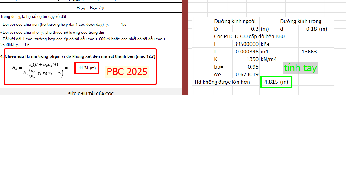

Em có tính thử bằng tay và so sánh với kết quả dùng phần mềm PBC 2025 thì thấy chênh nhau khá lớn. Có thể em hiểu và áp dụng sai. Anh Hùng có thể giải thích giúp em phần mềm PBC xác định hệ số Anpha e như thế nào được không? Em cảm ơn.
Em gửi thêm cả file PBC 2025 kèm thêm mô tả cụ thể HK & Cọc đang tính toán để anh kiểm tra số liệu nhé; vì chưa nhìn tổng thể nên anh chưa đánh giá được

Em gửi anh file tính. Nhờ anh xem giúp ạ.
