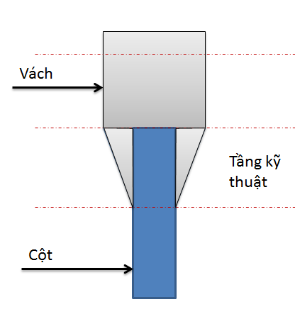

Em có vấn đề nhờ anh Hùng và anh em giúp. Có một số ctr thấy họ thiết kế các cột tầng để có tiết diện vuông hay chữ nhật. Lên các tầng trên họ thay bằng tiết diện vách, có nghía là tiết diện cột trên khác nhiều so với cột dưới, khi thay đổi td thánh vách có một phầng vách nằm ngoài cột kê lên sàn. Vậy anh Hùng có tài liệu hay thuyết minh tính toán hướng dẫn cho mình với. Như hình đính kèm. Cám ơn nhiều

Vách đè lên sàn, chúng ta sẽ có cảm giác rằng vách sẽ nén thủng sàn, là cảm tính vì không có bài toán thích hợp cho trường hợp đó, không biết phân tích như thế nào Hình ảnh phía dưới là một giải pháp hợp lý về mặt kết cấu; khi đó tải trọng được đảm bảo sẽ truyền 100% từ vách vào Cột thông qua tiết diện hỗn hợp ở tầng kỹ thuật;
