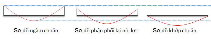

Sau khi xuất kết quả nội lực dầm từ Etabs, Thầy hướng dẫn yêu cầu phải hiệu chỉnh kết quả momen Momen gối lấy 0.8M Momen nhịp lấy 1.2M Anh Hùng giải thích dùm em? Cái này chắc do kinh nghiệm của Thầy?
. Theo sơ đồ kết cấu truyền thống, các liên kết là lý tưởng, trong đó liên kết hai đầu dầm thường là nút cứng, hạn chế chuyển vị xoay. Trên thực tế, khi chịu tải trọng, bê tông xuất hiện vết nứt và cốt thép xuất hiện độ dãn dài (nằm trong miền chảy), khiến cho tiết diện có thể xuất hiện biến dạng xoay, và do đó sẽ chuyển sang trạng thái dẻo, nằm giữa ngàm và khớp. Nội lực trong dầm vì lý do đó sẽ thay đổi do điều kiện liên kết đã thay đổi. Nội lực ở hai đầu dầm, cụ thể mô men uốn, thường là lớn nhất, và thường được bố trí cốt thép sát với tính toán, do đó hai đầu dầm dễ chuyển sang trạng thái dẻo trước tiên. Thiết kế thực tế, người kỹ sư có thể chủ động điều chỉnh mô men để phù hợp với sơ đồ làm việc thực tế của dầm. Sự chủ động điều chỉnh mô men như trên được gọi một cách quy củ là: phân phối lại nội lực hay phân phối lại mô men (Moment Redistribution). Trong một số tiêu chuẩn trên thế giới, có quy định về vấn đề này. Tuy nhiên, các tiêu chuẩn BTCT cũng quy định kèm theo việc phân phối lại mô men là điều kiện về tính toán thay đổi, cụ thể là thay đổi việc tính toán cốt kép. Với sự phân phối lại mô men càng lớn thì điều kiện tính toán cốt kép càng sớm (xem Eurcoe hoặc BS, mục tính cốt thép dầm) Sự phân phối lại mô men theo Eurocode cho phép có thể lên tới 30%; Giáo trình BTCT - Phần Cấu kiện Cơ bản do PGS. Phan Quang Minh chủ biên, tại chương 10 (phần sàn BTCT) cũng có đề cập đến khái niệm Phân phối lại mô men, và có đề cập đến phạm vi áp dụng. Bạn nên đọc qua để nắm được khái niệm.
