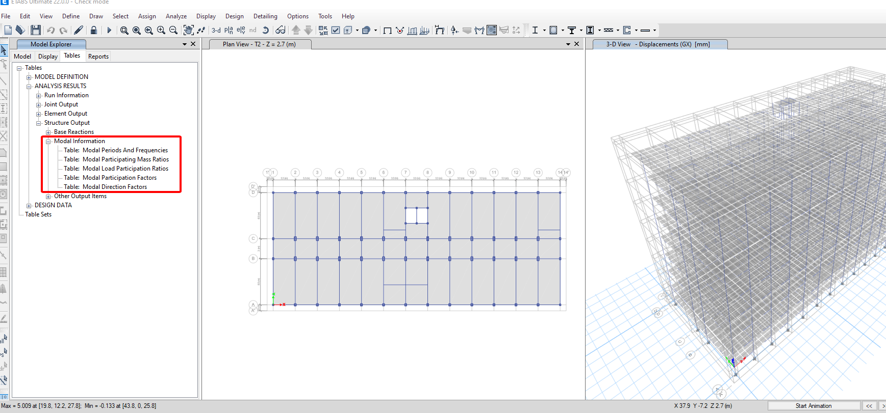

Em chào anh Hùng và mọi người. Em bị lỗi không có bảng Modal Information khi chạy xong mô hình. Em nhờ mọi người kiểm tra giúp em và hướng dẫn em cách sửa ạ. Em cảm ơn.

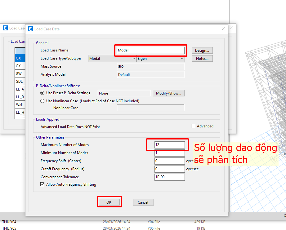

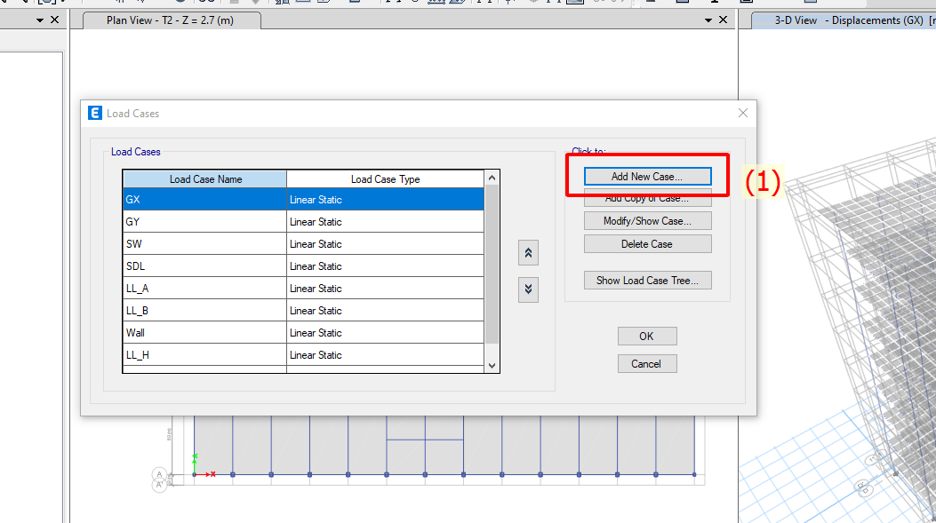

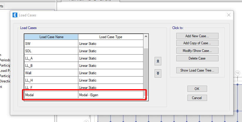

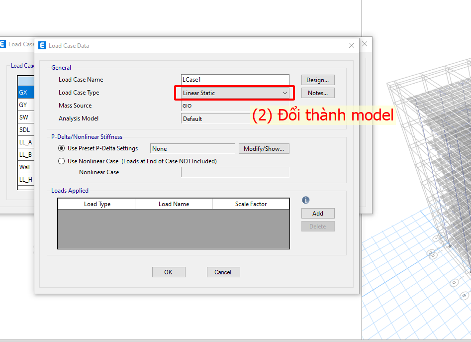

Chào em,
Nguyên nhân là em đã xóa đi LoadCase mặc định Modal, đây là case sẽ phân tích dao động.
Để khôi phục, em tiến hành vào menu Define > Load Cases và làm theo các bước như hình dưới để tạo thêm case phân tích dao động nhé
