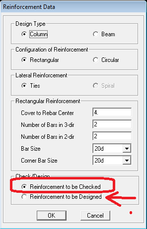

. Bạn có thể up hình ảnh hoặc up file Etabs lên không ?
Bác Hùng xem dùm nhé. Sẳn bác giải thích ý nghĩa của nó dùm nhé (mình kèm tập tin PDF) Thank you
ETABS.pdf (Kích thước: 79.13 KB / Tải về: 759)
. Phần diện tích thép trong ngoặc là phần diện tích thép bạn đã bố trí cho tiết diện, không phải là diện tích thép tính toán Nguyên nhân là bạn đã chọn Check (kiểm tra dựa trên cốt thép có sẵn) thay vì Design (tính toán)
