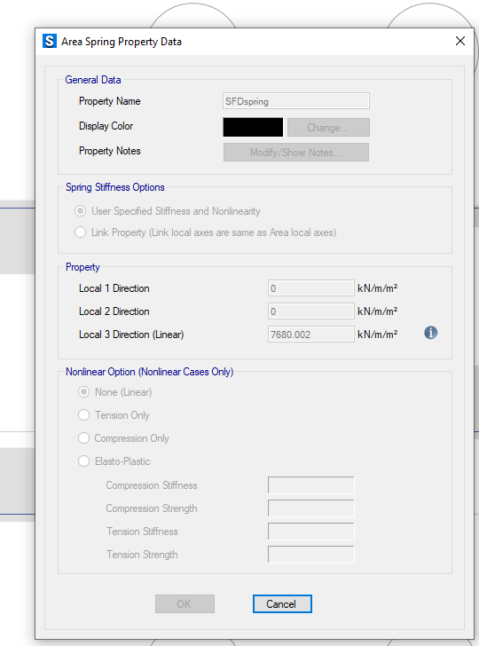

A cho e hỏi?
Khi tính toán móng băng e có khai báo cường độ giả thiết 150,180KN/m2 hay 1 số nào khác thì hệ số area Spring khi phần mềm xuất ra luôn là 7680Kn/m/m2.
E có kiểm tra chia độ lúm, hay áp dụng các công thức tính hệ số nền nhưng k giống kết quả trên.
Vậy a cho e hỏi hệ số này tính toán như nào ạ?
Có phải hệ số này mặc định khi tính toán trường hợp không có địa chất không ạ?
