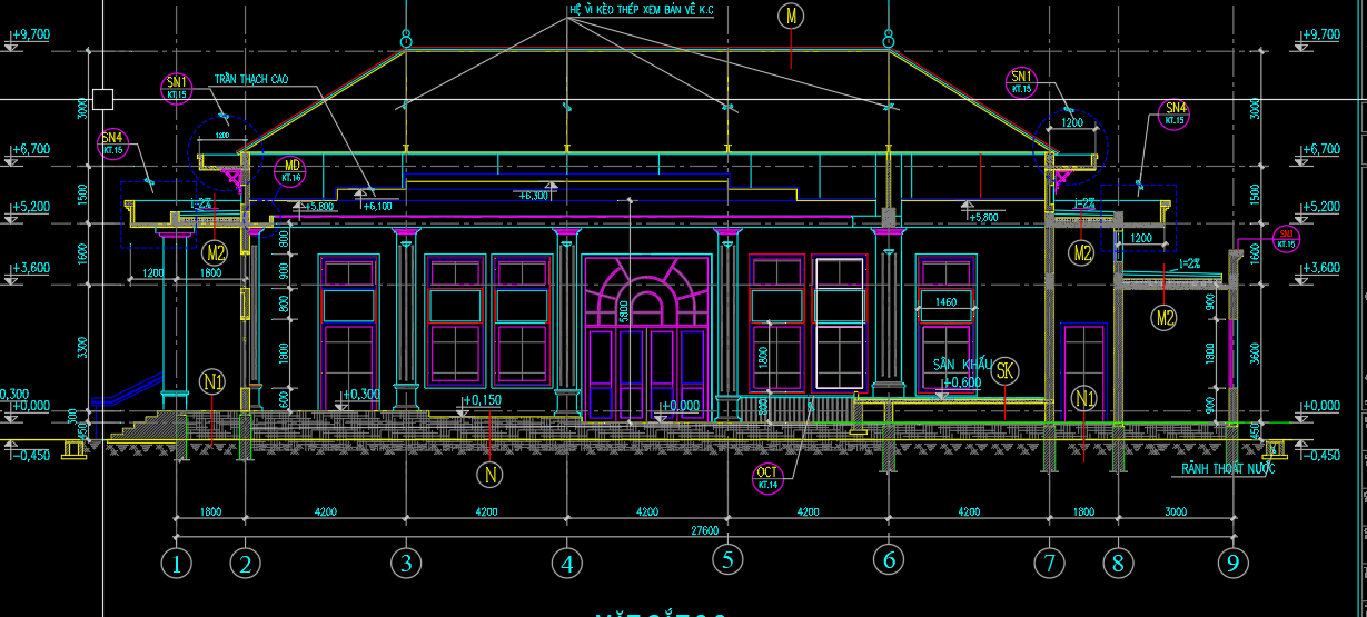

chào các bác, nhờ các các chỉ giáo. em có cái nhà hội trường này thì thiết lập tầng như thế nào cho đúng với chiều cao cột. trục 8 có dầm ở cao độ +3.6 còn trục 2 thì lại cột thẳng lên +5.2m

Hi anh! Việc mà chúng ta chon sơ đồ tính, và đơn giản sơ đồ tính là việc làm thường xuyên của công tác thiết kế. Khi chọn là tầng nguyên hay tầng phụ hoặc,... thì ngoài việc chúng ta cần hiểu chương trình tính xuất ra như thế nào để từ đó lựa chọn cho đúng nhất có thể (không có tuyệt đối đâu vì ko có sơ đồ nào phản ánh chính xác 100% làm việc thực tế đâu). Nên với trường hợp này của anh mình xét thấy anh cần:
1. Nên xem kiểm tra các số liệu cột xuất ra của các dạng tầng và tầng phụ để có thể lựa chọn hoạch định cho tổng thể bài toán.
2. Khi tính toán thiết kế ngoài các trường hợp auto thông thường thì vị trí "khác thường" (trục 8) chúng ta xem lại chiều cao tính toán cho cấu kiện phần tử cột tại cao độ 3.6m gần với liên kết nào nhất để có thể điều chỉnh lo tính toán cho cột.
