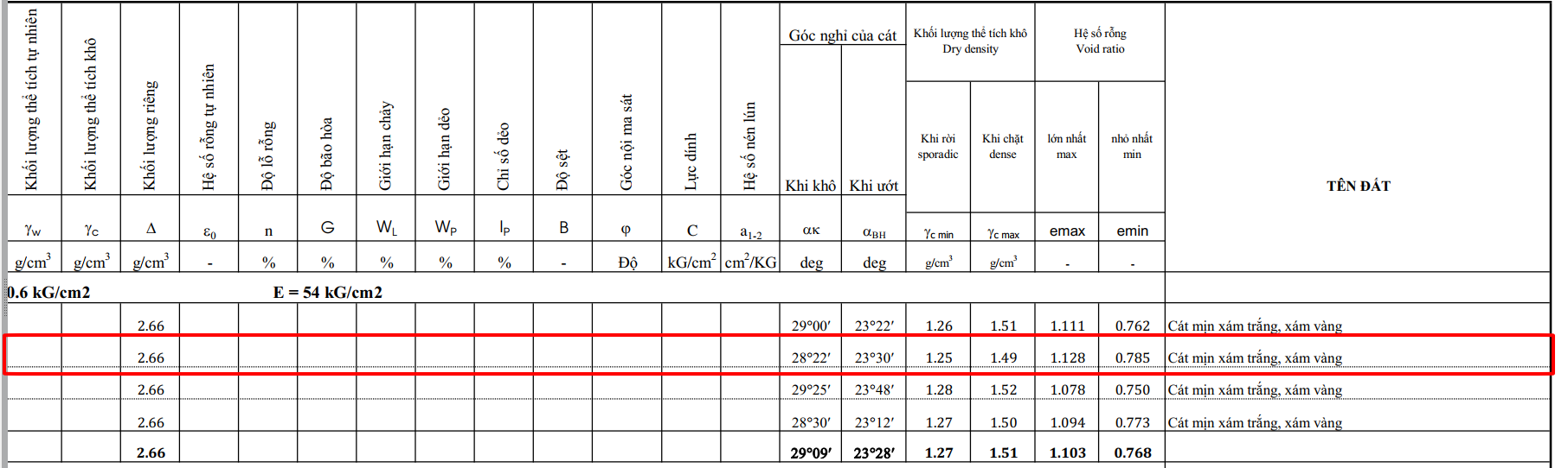

Xin chào các anh.
Cho em hỏi với báo cáo khảo sát địa chất như hình sau thì em có thể lấy khối lượng thể tích khô (khi chặt) làm dung trọng tự nhiên, góc nghỉ của cát khi khô (trên mực nước ngầm), khi ướt (dưới mực nước ngầm) làm góc ma sát trong của địa chất được không ạ.
Em khai báo như hình có đúng không ạ
