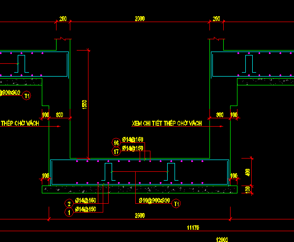

mình đang làm cái nhà 5 tầng có 1 tầng hầm sử dụng móng bè , giờ CĐT muốn thêm thang máy vào , mình chưa làm cái loại này bao giờ. giờ khoét cái lỗ hố pít thang máy vào cái móng bè đó có sao ko các pro.theo kiến trúc thì hố pít âm xuống so với cos sàn tầng hầm là 1m6 .móng bè có sườn dày 0.35m. cho mình xin ý kiến để tham khảo với. thanks a e trước :shy:

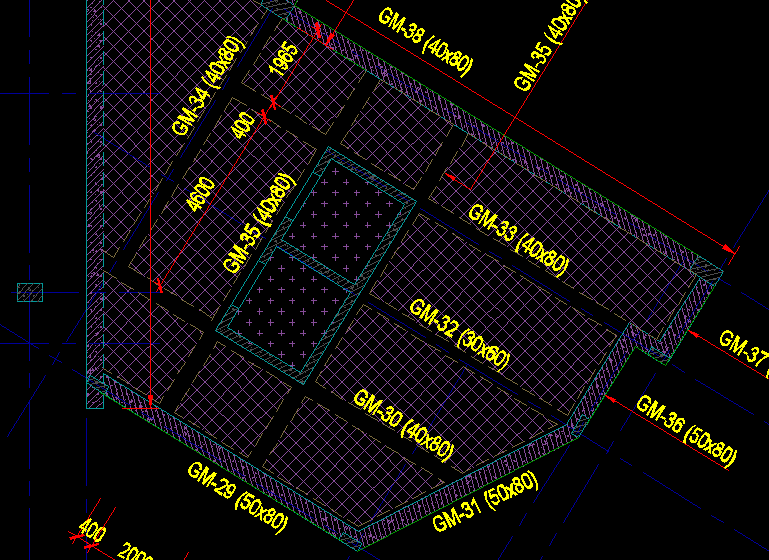

A ơi cho e hỏi e tính đài cho lõi thang máy kết quả moment theo fương ngắn lớn hơn fương dài thì có gì bất ổn ko a?

Anh nghĩ tùy trường hợp thôi em
