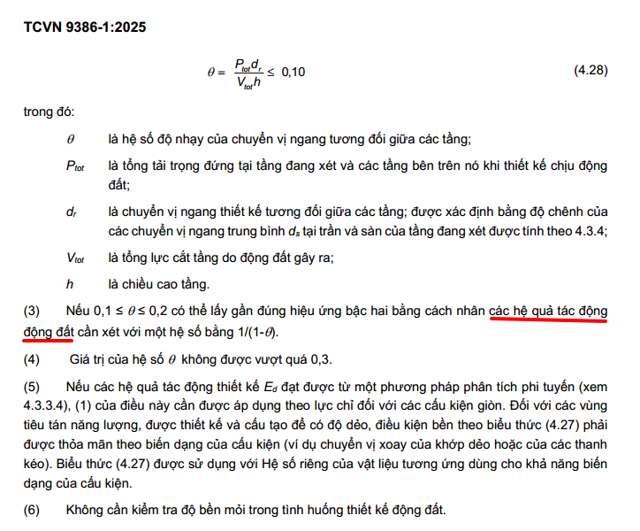

Phần mô hình giảm cứng mà bạn HDC đề cập phía trên là theo mục 4.3.1.(7) về độ cứng cấu kiện khi mô hình cần kể đến tác dụng của vết nứt), thông thường = 50% độ cứng ban đầu như hình đính kèm.
Còn về P-Delta và tỉ số nén, thì theo anh hiểu cần tính tỉ số nén với lực dọc đã xét đến hiệu ứng P-Delta; tuy nhiên cần lưu ý rằng P-Delta chỉ xét tăng hệ quả của riêng tải trọng động đất, các phần lực dọc do tải trọng Tĩnh và hoạt tải vẫn giữa nguyên , do đó về nguyên tắc sẽ không làm thay đổi quá nhiều về lực dọc, và do đó tỉ số nén ít thay đổi; em kiểm tra xem đã xét hiệu ứng trên phù hợp chưa nhé.
em cám ơn anh trả lời ạ, em hiểu rồi do hệ số em bổ sung cho cả tổ hợp mà không riêng cho động đất nên tải trọng bị tăng lên nhiều
