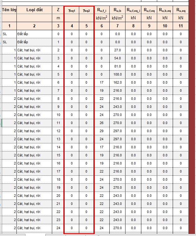

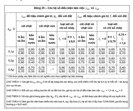

Chào anh Hùng, cho e vài hỏi điều này:
1. Vì lớp đất của em theo khảo sát địa chất là lớp đất cát rời nên không có giá trị trong bảng hệ số điều kiện làm việc giảm của đất nền (bảng 24 TCVN 10304:2025) và sẽ lấy giá trị này bằng 0, từ đó dẫn tới R nén eq cũng bằng 0. Khi đó khả năng chịu tải của cọc sẽ bằng 0, nếu có động đất thì cọc không có khả năng chịu tải, công trình sẽ sụp đổ đúng không anh, anh có hướng giải quyết nào không anh vì em thấy chưa đúng với thực tế.
2. Theo 9386 thì công trình em có hệ số nền tham chiếu <0.08 công trình không thuộc diện tính động đất, tuy nhiên công trình em làm móng cọc theo 10304 thì khi đó phải nhân với hệ số nền S (đất rời có SPT <15 thuộc loại nền đất loại D) thì > 0.1 thuộc diện phải tính động đất. Vậy a cho em hỏi là khi đó toàn bộ công trình kể cả phần thân phải tính động đất hay chỉ phần móng cọc là tính động đất, phần thân thì không cần tính vậy anh.
Mong anh hướng dẫn. Em cảm ơn anh.
